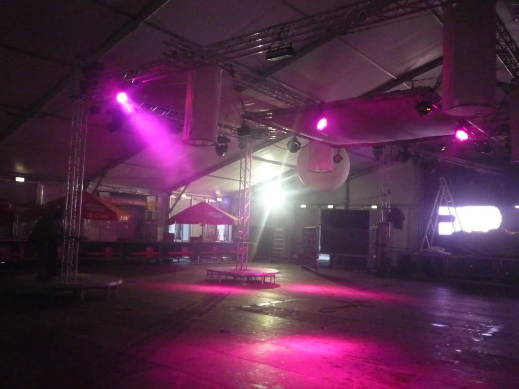

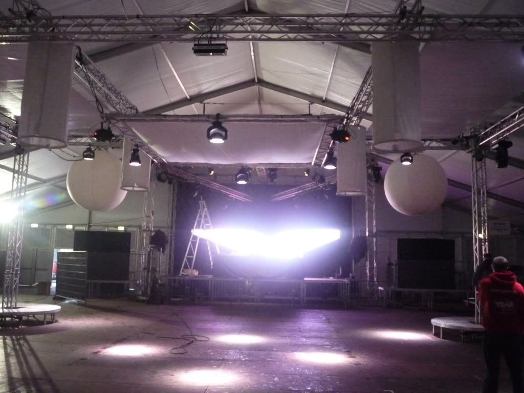

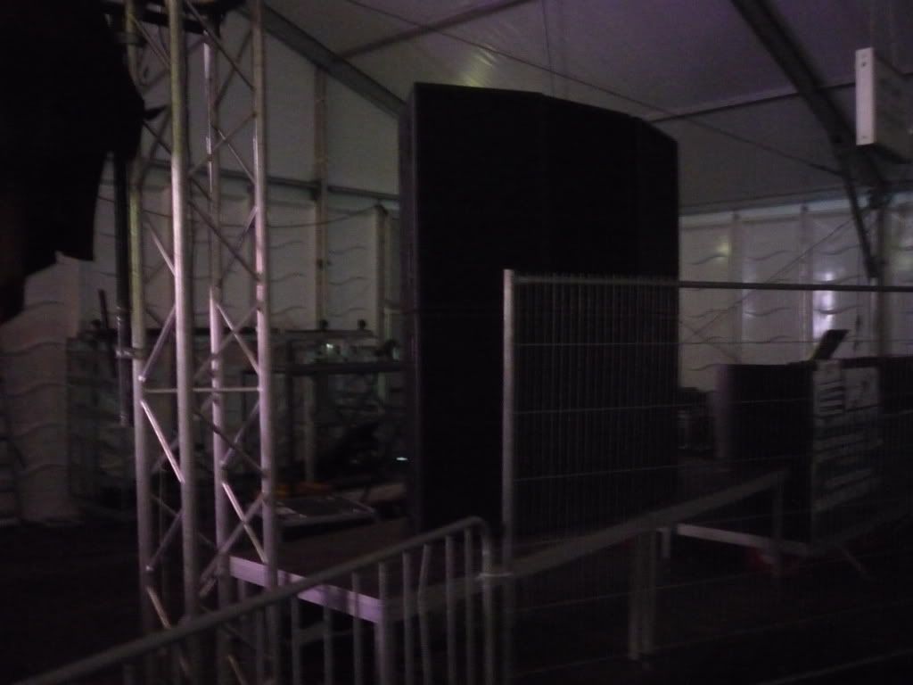

    Woensdag en donderdag opgebouwd voor de nieuwjaarsfuif "New Year Peer". DWR heeft daar de X-Ray tent en Blenders hal verzorgd van licht en geluid.
    Een ruwe opzet van het gebruikte materiaal.
    X-Ray:
    8x Eaw KF850
    8x Eaw SB850
    BSS omnicurve processor
    Apex Gx230 eq
    2x versterkerrack met 4x LabGruppen Fp6400
    2x Nexo PS15 op QSC amp
    Pioneer dj booth + draaitafels
    3x12 DMT ledwall
    8x Moving led
    4x grote ballons
    4x luchtkokers
    4x Led Par64
    4x Martin Atomic 3000
    12x CatEye stageblinders
    heleboel par64
    Aantal Mac 600 & Mac 500
    Lichtsturing via Martin Case & simpel dmx paneel met heleboel schuiven (ik ben de naam even kwijt van de tafel)
    Ledwall sturing via PC over FTP
    Constructie bestond uit 4 ground support poten met x30 globaltruss. Rond elke poot was een aluminium danspodium gebouwd. Podiumconstructie bestond uit x40 vierkante truss op poten.

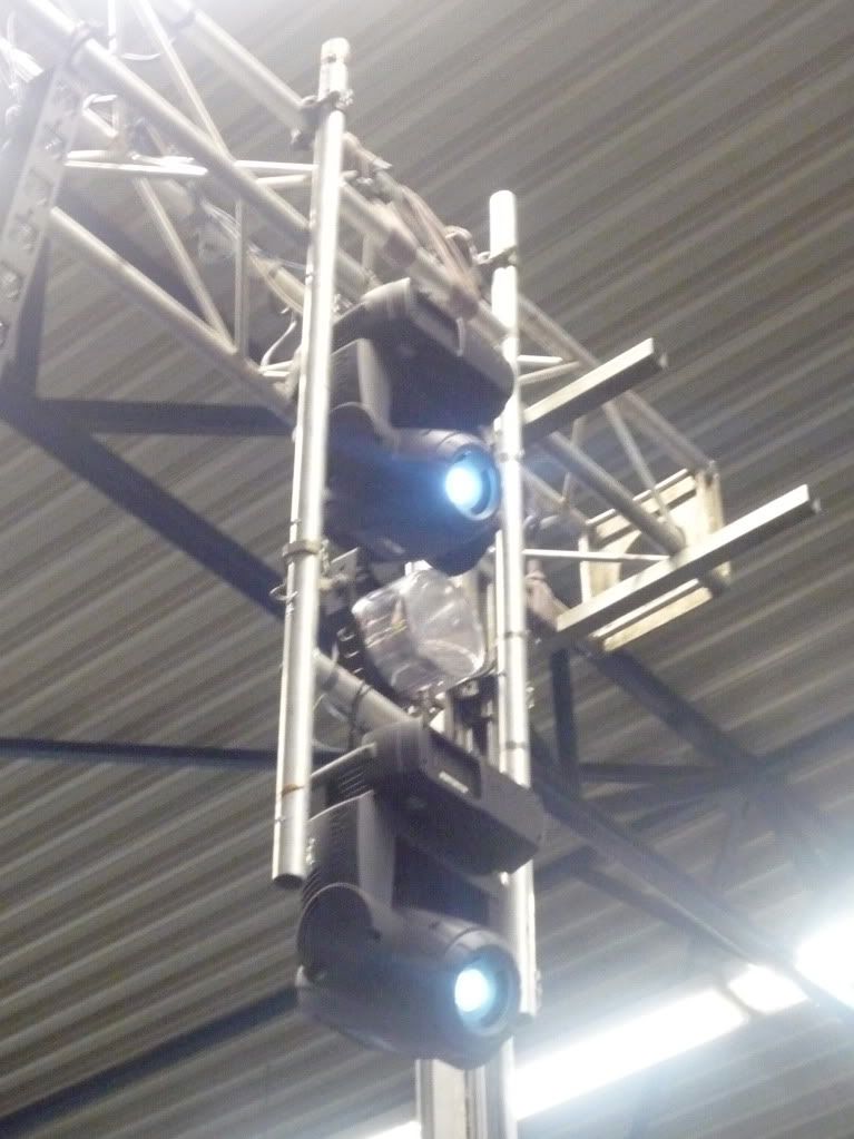

    Blenders:
    3x Eaw KF850
    4x Eaw SB850
    Bss Omnidrive processor
    Apex GX230 eq
    2x Versterkerrack met Carver amps voor 3 stacks
    2x versterkerrack met LabGruppen amps voor de extra sub.
    16x Mac250
    4x Mac600
    6x dataflash strobe
    12x ledbol 30cm
    24x ledstrip
    10x sunstrip active
    8x cateye met blauwe leds
    DMX-gestuurde fireshooters
    projectiescherm + projector
    ford auto voor de dj booth
    glinsterende backdrop
    Constructie was een grote 8 hoek op poten in vierkante x30 truss. Daarin een cirkel op poten. (er mocht niet getakeld worden). Constructie boven het podium staat op genie liften.
