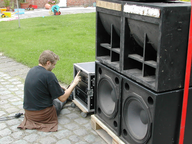

Mijn ervaring met de HD15 in combinatie met bose 802 was dat ik toch wel tekort kwam in sub, de "punch" van een HD15 is prachtig maar dat buikgevoel heb je niet, het resultaat wer beter met een basreflex op deze kasten, het werd nog beter in combinatie met frontgeladen 18" kasten ( zelfbouw TXD 118 met erin een PD 184 ), en ja .. met 8 Bose 802's (waarvan 2 omgebouwd met JBL ultra hoog en RCF compressie drivers ) in combinatie met 4 stuks HD15, 4 stuks TXD 118 en 2 dubbel 18" speel je gemakkelijk voor meer dan 1500 personen in open lucht.
PS maak geen groeven in de HD15 voor de Bose's, deze moeten hoger (1m60 onderzijde) opgesteld worden, plaats ze met een tussenbuis, anders ben je alle hoog kwijt als er iemand voor staat,
Btw alle basskasten vanop de foto doe ik van de hand ,
De HD 15 met basreflex in combinatit met 18" frontloaded
Even wat EQ, crossover en delay testen met de resultaten van de HD zonder reflex ..

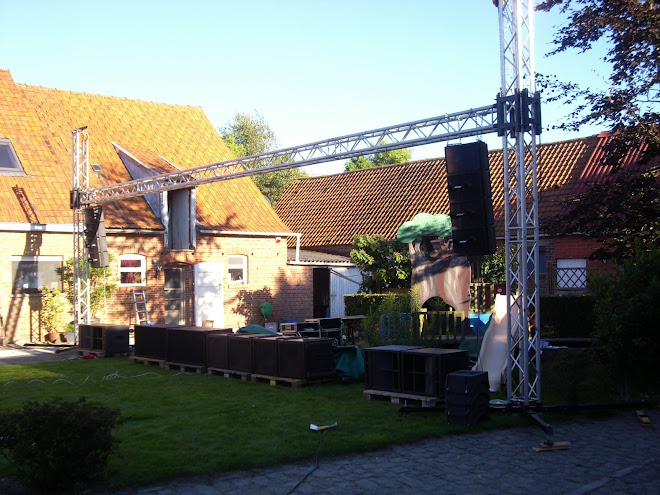

Proefopstellingkje in de tuin
Let's start the party !!Last edited by steven007; 05-06-09, 23:52.Comment

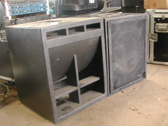

Wat voor een effect zal het hebben als ik handvatten infrees aan de zijkanten van de hoornmond, in het plaatje zie je wat ik bedoel:
Kan ik dit gewoon doen en openlaten, of moet ik er een kapje achter plaatsen?
YvesIf brute force doesn't work, you're not using enough!Comment
Gaat er gaas op met speakerdoek/foam? zonee zal het er visueel niet mooi uitzien. Qua geluid zal de verandering heel minimaal zijn. ik heb zelf 2x HD215's dat zijn de hd15's aan elkaar gekoppeld. Daar zitten de hand vaten in de accespanels, echter heb je bij een enkele versie maar een accespanelComment
Je moet de openingen wel afdichten anders klopt er van de hoorn niet veel meer.De nieuwe Brooklyn-Audio Impact Top doet het geweldig!Comment
ha zo had ik m nog niet bekeken, ging er van uit dat je de gaten uitgefreest had om handvaten erin te monteren wat Musicxtra zegt, als je ze wilden uitfrezen als vervanging voor handvaten, neen, dit veranderd de hoornfunctie totaal.Comment
vooral de achterkamer met echt luchtdicht zitten,
ook daar zal een kapje achtermoeten, liefst meteen goed gekit,
dan weet je zeker dat het luchtdicht is, er wordt immers druk opgebouwd in deze achterkamer.Comment
