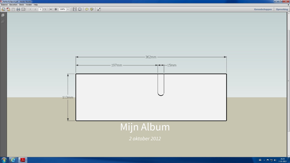

        hallo musicxtra
        ik bedoel dit paneel http://192.168.1.14:8000/nl/ajp/publ...17982f5675.php
        en wat jij bedoelde is deze http://192.168.1.14:8000/nl/ajp/publ...0a60739344.php

              Dat is zo te zien toch echt het pijltje op de tekening van MusicXtra...

                Er zit toch echt wel verschil in lengte en het zijn 2 aparte tekeningen

                  wie weet welk paneel het nu is ?

                    Ondanks dat ik het kastje heb ontworpen moet je het antwoord schuldig blijven.
                    Wellicht dat 2mancrew je ermee kan helpen....

                      Ik zou zeggen begin met bouwen en kijk waar je hem eventueel kunt plaatsen of waar er misschien een mist. En laat het dan weten.

                        hallo
                        ik ben hem op dit moment al voor de 2de keer aan het bouwen.
                        en ik kwam het nu weer tegen en vroeg me af waar deze moest, maar bij de anderen mis ik niets.
                        daarom vroeg ik dat.
                          Afdeling support met 2mancrew grinzzz.
                          @Sander kan dit dat plankje zijn dat je in de eerste set tekeningen teveel had getekend ?
                          @Ethen zet de kast eens in elkaar en kijk of het overblijft.
                          Als ik het goed heb was er in de eerste set tekeningen namelijk 1 plankje te veel en heeft Music extra dat later er uit gehaald.

                            Dat plankje was toch om de basrpoorten eventueel af te sluiten voor het tunen? Als het dat was, dan is het overbodig in ieder geval.
