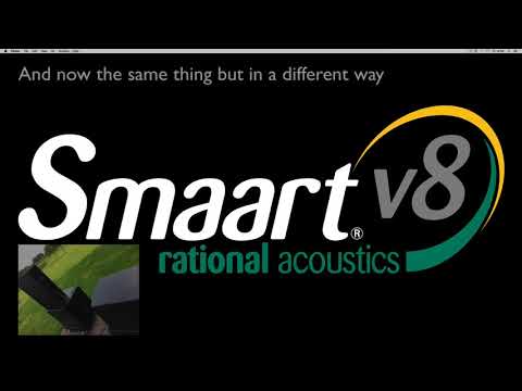

          • Timo B Geluidstechniek
            • Jun 2014
            • 456
            #50
            Het meten van een speaker op 1 mt kan een nogal vertekent beeld geven. Ik was hier niet 100% zeker van maar heb even een klein experiment gedaan.
            (groen is op +/- 1 mt roze op +/- 4 mt gemeten vanaf voorkant grill)
            Het zelfde experiment maar nu met het e.e.a. aan eq
            Mic's stonden op het midden tussen rand onderkant hoorn en de bovenkant 12". Coherentie geeft aan dat de meting een soort van ok is. Voorbij 6 tot 8K loopt die iets terug (iets met een beetje wind en hoorn reflecties).
            Beetje jammer van die luchtmacht basis iets verder op die het een goed plan vinden om de hele dag te kijken of die straaljagers wel in de lucht blijven :-(
            Beetje jammer dat het bouwen van een reflectie loze ruimte een soort van kostbaar is.....
            Distributeur Rational Acoustics (Smaart V8 Smaart DI2) ISEMcon microfoons en Fulcrum Acoustic voor Nederland (Dealer van 10Eazy?). http://www.timobeckmangeluidstechniek.nl

              #51
              Timo, denk dat je hier nogal veel last blijft houden van de grond. Wanneer ik ga meten om een preset te ontwikkelen zet ik de top een heel stuk hoger.

                #52
                Nope is niet de grond. Reflecties zie je terug in coherentie en die is zo vlak als het maar kan.
                Heb er niet aan gedacht om de live IR er bij te pakken sorry. Wou het alleen even weten voor mijn eigen informatie.
                Ik heb die speaker juist met de rand bij het gras gezet om grond reflecties te verminderen/voorkomen.
                Comment

                  #53
                  Mooi om te zien dat je hier even de tijd voor genomen hebt Timo!
                  Volgens mij is het punt hiermee dus wel vrij duidelijk.
                  Als aanvulling; Deze meting is gemaakt boven de 400Hz, daaronder is het verhaal nog een stukje erger.
                  ''diamonds are forever''

                    #54
                    Dit was alleen de hoog driver die dus van af 1200Hz loopt in dit geval. Wind en omgeving geluid was een beetje een probleem (wind jammer maar helaas en die straaljagers hielpen niet echt mee maar goed). Blijkt dus wel dat deze speaker een wat andere respons heeft op 4 mt vergeleken met 1 mt. Daar er een regenbui aan zat te komen ben ik gestopt en ben ik niet echt verder gegaan met de low driver.
                    1ste reden om dit experiment te doen: her en der heb ik wat artikelen gezien betreffende speakers en een andere respons in het near field vs. far field. Probleem hier bij is dus far field in een ruimte betekent ellende mbt reflecties.
                    De 2de reden om dit op deze manier eens aan de tand te voelen: tijdens het maken van de screen captures betreffende cardioide sub array's viel het een soort van op hoe goed de coherentie overeind bleef en hoe makkelijk Smaart synchroniseerde op een sub in een reflectie vrije omgeving en dat ik steeds dichter in de buurt kwam van de tijden die Virtual Sim in map aangeeft bij cardioide sub arrays (waar ik in mijn trainingsruimte vaak op 4.5ms uit kwam werd het op eens ik meen 3.5ms).
                    Bij deze screen capture viel het me op hoe goed de coherentie zich hield in het low mid gebied:
                    wat mij in mijn trainingsruimte nooit opgevallen was is de respons in het hoog: voorbij de 2K tot aan 4 a 5K zie je een aantal sprongen in de frequentie respons. Na een chat met Dave Gunnes werd het me wat duidelijker wat ze +/- hebben gedaan bij Fulcrum Acoustic (heeft oa. te maken met on/ofaxis respons en drivers in het algemeen).
                    (Mijn trainingsruimte heeft 0 acoustic aanpassingen (i.v.m. de betonnen ramp gebieden waar wij meestal speakers neer moeten zetten vandaar dat het daar niet echt opvalt)
